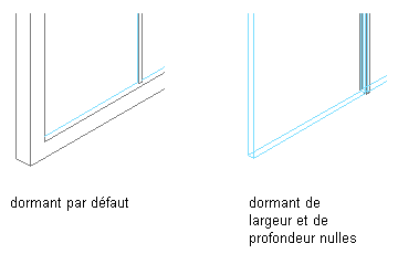

Cette procédure permet de définir un dormant en spécifiant sa largeur et sa profondeur. La taille globale du dormant est déterminée par la longueur et la hauteur de la grille du bloc porte/fenêtre.
Comme les blocs porte/fenêtre peuvent contenir plusieurs styles avec différents dormants, il est préférable de respecter des conventions d'appellation pour les dormants des grilles de manière à indiquer l'emplacement ou l'intérêt au sein du bloc porte/fenêtre. Par exemple, la notation Dormant métallique L3-FL1 désigne un dormant métallique pour une grille de troisième niveau à l'étage 1.
Spécification de la largeur et de la profondeur du dormant d'un bloc porte/fenêtre sur zéro
