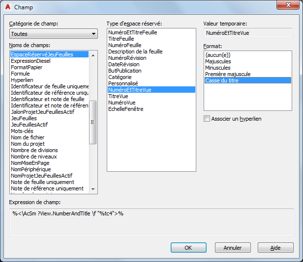

Les paramètres susceptibles d'être modifiés varient selon le type de champ. Par exemple, il est possible de changer le format de date des champs de date.
| Pour modifier... | Action... |
| la catégorie du champ | sélectionnez une nouvelle catégorie dans la liste Catégorie de champ, puis sélectionnez un nouveau champ dans la liste Noms de champs. |
| le champ | sélectionnez un nouveau champ dans la liste Noms de champs. |
| le format du champ | sélectionnez un format différent dans la liste des formats. |
