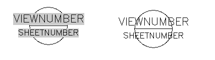

Vous pouvez choisir d'afficher les champs dans le dessin avec un rectangle d'arrière-plan gris ou avec un arrière-plan transparent. L'utilisation d'un arrière-plan gris vous aide à identifier facilement les valeurs des champs dans les dessins. Dans certains cas, lorsqu'il est préférable d'afficher la valeur de champ comme les autres valeurs d'attribut ou de texte, vous pouvez toutefois désactiver l'arrière-plan gris.
Affichage de champ avec un arrière-plan gris (gauche) et un arrière-plan transparent (droite)
