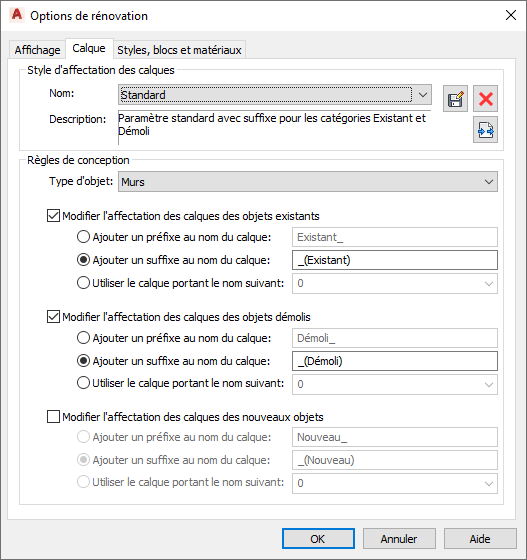

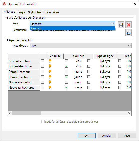

Modifier les règles de conception de rénovation à renommer ou réaffecter les calques pour les objets en fonction de leur type d'objet et des travaux de rénovation. Ces modifications sont enregistrées dans le dessin en cours.
La boîte de dialogue Options de rénovation s'affiche.
Les styles peuvent être modifiés, enregistrés, supprimés et importés depuis ou exportés vers un catalogue externe.
| Pour... | Action... |
| ajouter un préfixe au nom du calque | sélectionnez Ajouter un préfixe au nom du calque et précisez le préfixe. |
| ajouter un suffixe au nom du calque | sélectionnez Ajouter un suffixe au nom du calque et précisez le suffixe. |
| appliquer un autre calque existant pour les objets | sélectionnez Utiliser le calque portant le nom suivant puis sélectionnez un nom. |
