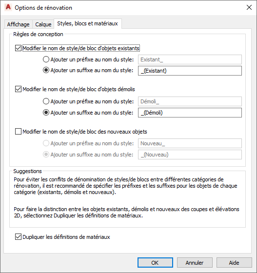

Modifier les règles de conception de rénovation automatiquement pour ajouter un préfixe ou un suffixe pour les styliser et les noms de bloc en fonction de leur catégorie de rénovation de l'objet. Si vous ne déterminez pas un préfixe ou un suffixe et que le même nom de style ou de bloc existe dans une autre catégorie du dessin, un avertissement s'affiche et vous avez la possibilité de saisir un nouveau nom manuellement.
La boîte de dialogue Options de rénovation s'affiche.
