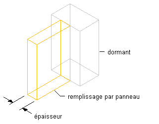

Spécification de l'épaisseur du panneau de remplissage
Une fois que vous avez créé une définition d'élément de remplissage, vous pouvez l'affecter à toute cellule d'une grille de mur-rideau.
