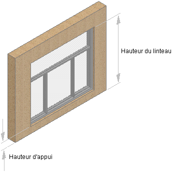

| la position du bloc porte/fenêtre | sélectionnez Sans contraintes ou Décalage/Centre pour la Position le long du mur. Remarque : Si vous avez sélectionné Décalage/Centre, indiquez une valeur pour le décalage automatique.
| l'alignement vertical du bloc porte/fenêtre | sélectionnez Linteau ou Appui pour l'Alignement vertical. |
| la hauteur du linteau du bloc porte/fenêtre | entrez une valeur dans le champ Hauteur du linteau. |
| la hauteur de l'appui du bloc porte/fenêtre | entrez une valeur dans le champ Hauteur d'appui. |
| l'angle de référence de la rotation du bloc porte/fenêtre | entrez une valeur dans Rotation. |
L'alignement vertical permet de gérer la manière dont vous placez un bloc porte/fenêtre dans le mur et dont le bloc se comporte en cas de modification de la hauteur. Les options Hauteur d'appui et Hauteur du linteau permettent de déterminer le point d'action sur le bloc porte/fenêtre. Vous pouvez placer le point d'action sur l'appui ou le linteau. La valeur de l'alignement vertical détermine l'emplacement du point d'action dans le sens vertical sur le mur.
Les modifications de la hauteur du bloc porte/fenêtre respectent le point d'action. Par exemple, si le point d'action de la fenêtre est l'appui, si l'alignement vertical est égal à 0'' et si la hauteur du bloc porte/fenêtre équivaut à 7'–0'', le sommet du bloc porte/fenêtre est placé dans le mur à une hauteur de 7–0''. Si vous choisissez 6'–8'' comme hauteur de fenêtre, l'appui de la fenêtre reste à 0", mais le sommet du bloc porte/fenêtre est placé à 6–8''. Le point d'action de l'appui ne bouge pas.
Si le point d'action du bloc porte/fenêtre est le linteau, l'alignement vertical est égal à 7'–0'', le bloc porte/fenêtre se situe à une hauteur de 7'–0'' et le sommet du bloc porte/fenêtre est placé dans le mur à une hauteur de 7–0''. Si vous choisissez 6'–8' comme hauteur de ce bloc porte/fenêtre, le linteau reste à 7'–0'', mais l'appui de la fenêtre est placé à 4". Le point d'action du linteau ne bouge pas.
