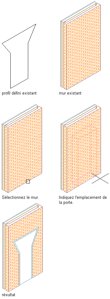

Cette procédure permet de remplacer une forme prédéfinie dans un style de porte par une forme personnalisée créée à partir d'un profil.
. | Pour... | Action... |
| utiliser une forme de porte prédéfinie | sélectionnez un profil dans Définition de profil et cliquez sur OK. |
| utiliser une forme de porte prédéfinie en la modifiant | sélectionnez un profil dans Définition de profil, sélectionnez Poursuivre la modification et cliquez sur OK. |
| créer une forme personnalisée | sélectionnez Commencer avec un brouillon dans Définition de profil, attribuez un nom au nouveau profil et cliquez sur OK. |
