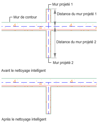

Lors du nettoyage de plusieurs intersections de mur, les murs projetés sont ajustés ou étendus par rapport aux murs adjacents qui peuvent servir de murs de contour. Seuls les segments de mur sélectionnés sont pris en compte dans le nettoyage.
Lorsqu'un segment de mur projeté croise un mur de contour, le plus petit segment de mur est ajusté. Puisque la distance du mur projeté 1 est plus courte que la distance du mur projeté 2, le segment du mur projeté 1 est ajusté.

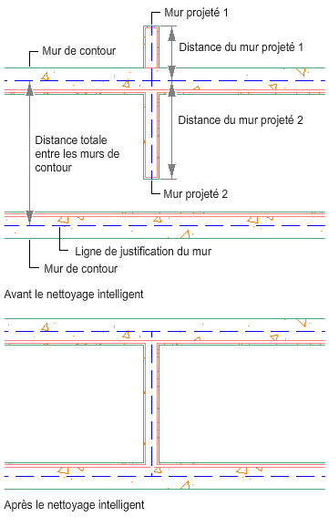

Si la distance du mur projeté est inférieure à la moitié de la distance totale entre les murs de contour, le mur est ajusté au premier mur de contour. Si la distance du mur projeté est égale ou supérieure à la moitié de la distance totale entre les murs de contour, le mur est prolongé jusqu'au second mur de contour.

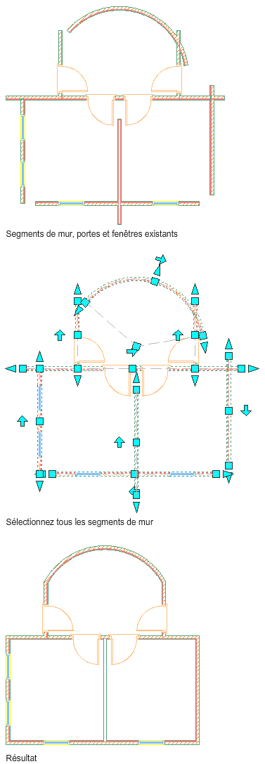

Nettoyage de plusieurs intersections de mur en sélectionnant tous les segments de mur.
