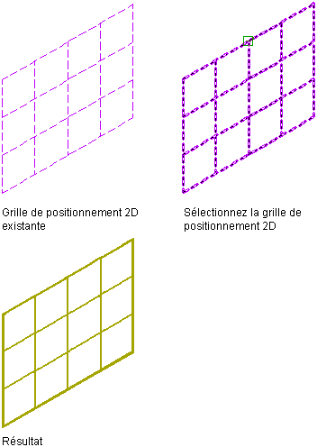

Conversion d'une grille de positionnement 2D en unité de mur-rideau
Lorsque vous créez une unité de mur-rideau à partir d'une grille de positionnement 2D, vous pouvez aussi créer un nouveau style d'unité de mur-rideau. Les divisions dans le nouveau style de l'unité de mur-rideau proviennent de la grille de positionnement.
Les grilles de mur-rideau sont unidimensionnelles ; elles sont divisées soit horizontalement, soit verticalement. Pour créer les motifs horizontaux et verticaux à l'intérieur de la grille de positionnement 2D, l'unité de mur-rideau utilise une grille principale avec une grille secondaire imbriquée à l'intérieur.
Lorsque vous créez une grille d'unité de mur-rideau à partir d'une grille de positionnement 2D, vous devez préciser la direction de la grille principale de l'unité. Si vous sélectionnez la direction horizontale, la grille principale comporte des divisions horizontales qui croisent les divisions verticales de la grille secondaire. Si vous sélectionnez la direction verticale, la grille principale comporte des divisions verticales qui croisent les divisions horizontales de la grille secondaire.
Spécification des directions de la division principale
Les lignes horizontales et verticales de la grille de positionnement 2D définissent les divisions des grilles d'unités de murs-rideaux. Les cellules de la grille, le dormant et les meneaux sont affectés de définitions par défaut.
