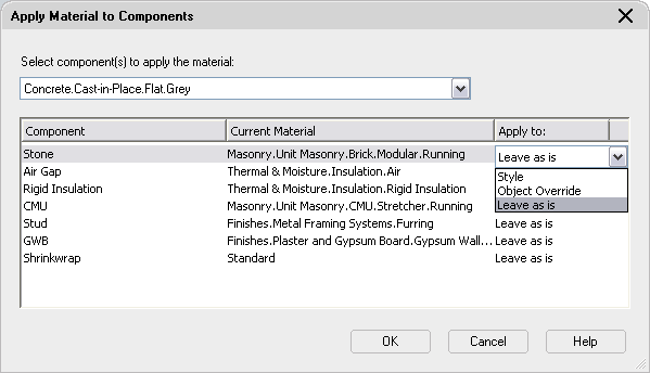

Cette procédure permet d'appliquer les propriétés de style d'un outil de matériau à un composant ou objet existant. Vous pouvez appliquer le matériau au niveau de l'objet ou du style. Vous pouvez sélectionner un objet avant d'initier la commande. Si plusieurs objets sont présélectionnés, la commande repasse en mode de sélection. Vous pouvez rapidement sélectionner différentes définitions de matériaux et les appliquer en tant que remplacements à un objet ou à tous les objets du même style sans créer plusieurs outils de matériaux. Si vous souhaitez observer les résultats plus clairement, ombrez l'objet, sélectionnez une vue isométrique et utilisez le visualiseur d'objet à partir de l'onglet contextuel ou de l'orbite 3D.
La fiche de travail Appliquer le matériau aux composants s'affiche.
