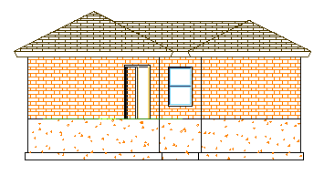

Elévation 2D avec hachures de surface du toit, des murs et des fondations
