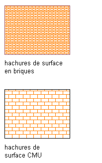

Le composant Hachures de surface est utilisé pour l'affichage hachuré des composants dans les vues de modèle en 3D, de coupe et d'élévation Les hachures de coupe sont utilisées sur la face coupée des composants ou objets coupés.
Matériau de hachures de surface d'une élévation de mur

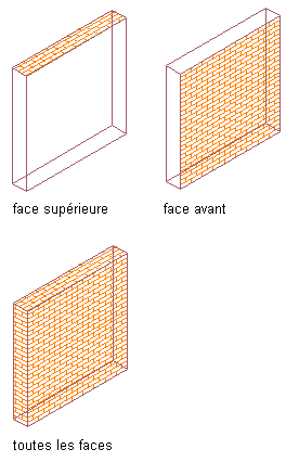

Vous pouvez définir les faces d'un objet affichant les hachures de surface dans la définition de matériau. Vous pouvez par exemple appliquer les hachures aux côtés avant et gauche de l'objet.
Spécification des affectations de hachures de surface aux faces d'un mur
