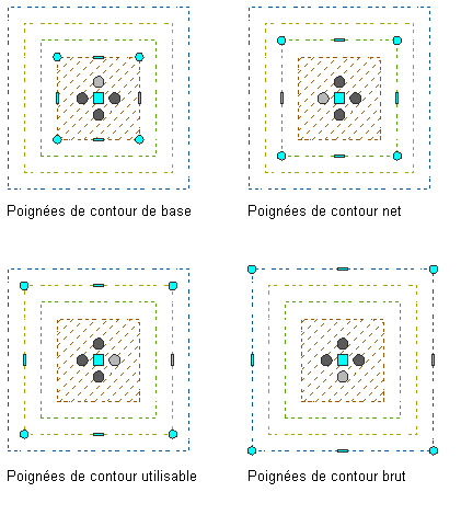

Contours d'espace
Les contours d'espace font maintenant partie de l'objet espace et ne sont pas des objets distincts comme dans les versions antérieures à AutoCAD Architecture 2015. Un espace se caractérise par un contour de base, un contour net, un contour utilisable et un contour brut. Les contours d'espace créés dans une version antérieure sont convertis en murs après l'ouverture du dessin correspondant dans la nouvelle version du programme. Les espaces gérés seront convertis en espaces associatifs. Les contours d'espace sont définis par un certain nombre de propriétés de nomenclature.
