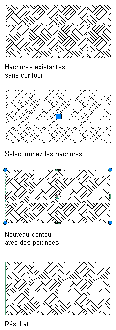

Cette procédure permet de créer un contour pour des hachures dont le contour d'origine a été supprimé ou déplacé lors d'autres opérations de tracé. Le contour créé par cette procédure est une polyligne. Des polylignes sont également créées pour les îlots à l'intérieur des hachures sélectionnées. Ces polylignes restent sélectionnées après la création du contour. Vous pouvez ainsi les configurer directement. Vous pouvez ensuite appliquer les hachures à la nouvelle configuration de contour en utilisant l'option Définir le contour.
Toutes les poignées sont affichées pour l'ensemble des polylignes créées.
Création d'un contour de hachures
