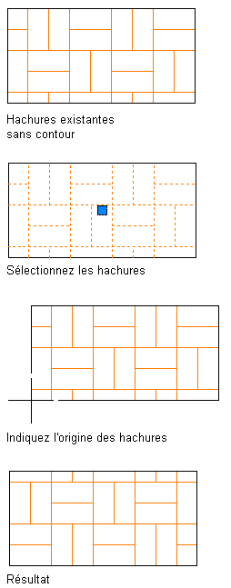

Cette procédure permet d'aligner des motifs de hachures de briques et de maçonnerie par rapport à un contour, de manière à ce que les unités entières soient affichées le long d'un bord donné.
Les hachures sont repositionnées, leur origine correspondant à l'extrémité définie.
Repositionnement des hachures par rapport à un contour
