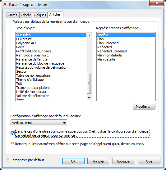

Cette procédure permet de spécifier les représentations d'affichage par défaut des objets AEC.
Vous pouvez également spécifier la configuration d'affichage par défaut pour l'onglet Objet et les nouvelles fenêtres. De plus, il est possible de préciser si vous souhaitez qu'un dessin utilise ses propres configurations d'affichage au lieu de celles du dessin hôte lorsque le dessin est utilisé comme superposition de Xréf.
Il est souvent plus facile de sélectionner et modifier les représentations d'affichage dans le Gestionnaire d'affichage.
Spécification des options d'affichage par défaut pour le dessin en cours
La configuration d'affichage s'applique à l'onglet Objet et aux nouvelles fenêtres des présentations de l'espace papier.
Désactivez cette option si vous voulez que les objets du dessin en cours utilisent les configurations d'affichage du dessin hôte lorsque le dessin est une superposition Xréf.
Si vous avez également modifié les unités de dessin, le logiciel vous demande si les objets existants dans le dessin en cours doivent être mis à l'échelle selon les nouvelles unités spécifiées.
