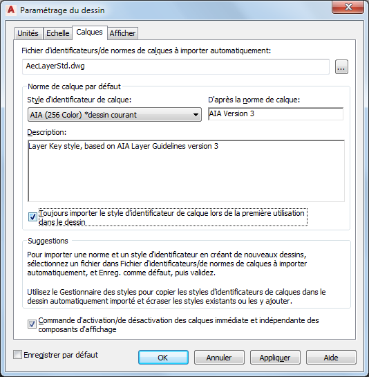

Cette procédure permet de désigner la norme de calque ainsi que le style d'identificateur pour les calques du dessin dans lequel les objets sont placés.
Il est possible de spécifier le style d'identificateur de calque à utiliser dans le dessin en cours. Vous pouvez également importer la norme de calque et le style d'identificateur de calque lorsque vous produisez un nouveau dessin.
Le fichier AecLayerStd.dwg, situé sous C:\ProgramData\Autodesk\ACA <version>\fra\Layers, contient un certain nombre de normes de calques et de styles d'identificateur de calques.
Par défaut, AecLayerStd.dwg (situé dans le dossier Layers mentionné ci-dessus) est automatiquement chargé. Ce fichier contient des normes de calques et des styles d'identificateurs de calques.
, puis cliquez sur l'onglet Calques.
Spécification des options de calque par défaut pour le dessin en cours
Vous pouvez accéder à un fichier en cliquant sur le bouton
La sélection de cette option a pour effet de rechercher sur le dessin en cours la présence du style d'identificateur de calque sélectionné. Si ce style existe sur ce dessin, la date et l'heure stockées sont comparées avec le fichier externe. Si le dessin du style d'identificateur du calque externe est plus récent, la norme de calque et le style d'identificateur de calque sont réimportés. Cette action s'exécute chaque fois que le fichier de dessin est ouvert ; ainsi, pour forcer la réimportation du style de d'identificateur de calque, vous devez fermer le dessin, puis le rouvrir.
Vous pouvez placer les différents composants d'un objet AEC sur des calques distincts. Vous devez pour cela utiliser les propriétés d'affichage de l'objet. Par exemple, le style d'identificateur de calque en cours peut placer un mur sur le calque intitulé Mur-A, tandis que les définitions de matériaux du mur placent ses contours internes sur un calque nommé Comp-Mur-A. En général, la désactivation du calque Mur-A rend l'ensemble du mur invisible (y compris ses contours internes), même si ces composants ont été assignés à un autre calque. La sélection de la commande d'activation/de désactivation des calques immédiate et indépendante des composants d'affichage permet aux composants du contour interne, qui figurent sur Comp-Mur-A, de rester visibles même si le calque de l'objet principal est désactivé (en l'occurrence Mur-A). Ce comportement trouve son utilité dans certaines représentations de plan.
| Pour... | Action... |
| désactiver les composants d'objet secondaires situés sur des calques distincts lorsque le calque du composant principal est désactivé | désactivez l'option d'activation/de désactivation des calques immédiate et indépendante des composants d'affichage. |
| activer et désactiver les composants d'objet secondaires indépendamment des paramètres du calque du composant d'objet principal | activez l'option d'activation/de désactivation des calques immédiate et indépendante des composants d'affichage. |
| enregistrer les paramètres du calque comme valeurs par défaut pour les nouveaux dessins commencés sans gabarit ou à partir d'un gabarit exempt de données de paramétrage | Sélectionnez l'option Enregistrer par défaut, puis cliquez sur OK. Les paramètres sur les onglets Unités et Echelle sont également enregistrés comme valeurs par défaut. |
| enregistrer les paramètres de calque uniquement dans ce dessin | Désactivez l'option Enregistrer par défaut, cliquez sur Appliquer, puis cliquez sur OK. |
Si vous avez également modifié les unités de dessin, le logiciel vous demande si les objets existants dans le dessin en cours doivent être mis à l'échelle selon les nouvelles unités spécifiées.
