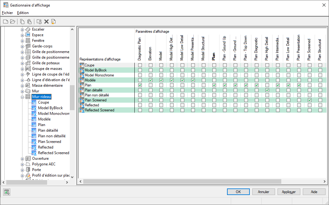

Dans le volet droit de la fenêtre, les représentations d'affichage qui existent déjà pour l'objet sélectionné sont répertoriées sur la gauche ; les paramètres d'affichage sont quant à eux répertoriés dans les colonnes de droite. Une coche placée sous un paramètre d'affichages indique que la représentation d'affichage est utilisée dans ce paramètre d'affichage. Une même représentation peut être utilisée dans plusieurs paramètres d'affichage.
Représentations d'affichage pour murs-rideaux utilisées dans différents paramètres d'affichage
Les icônes placées en regard du nom des représentations d'affichage indiquent s'il s'agit d'une représentation d'affichage prédéfinie (
) ou d'une représentation d'affichage personnalisée (
