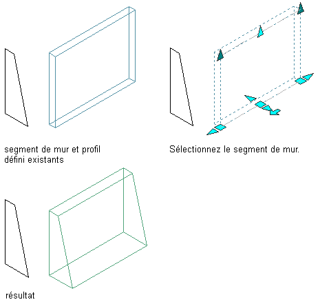

Cette procédure permet de créer un mur ou un composant de mur personnalisé en définissant sa forme à partir d'un profil.
Vous pouvez créer le profil au moment où vous l'ajoutez à un mur. Si toutefois la forme dont vous avez besoin est complexe et dotée de segments courbés, il sera sans doute plus facile de créer le profil à partir de la polyligne. Vous pouvez ensuite ajouter le profil au mur.
Ajout d'un profil de coupe à un mur

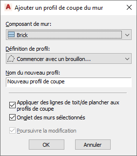

. Si vous souhaitez définir le profil de coupe après l'avoir appliqué au composant, sélectionner Commencer avec un brouillon, puis entrez un nom pour le profil.
Spécification des paramètres d'un profil de coupe de mur
| Pour... | Action... |
| appliquer au profil de coupe les conditions de la ligne de toit ou de plancher existante | sélectionnez Appliquer des lignes de toit/de plancher aux profils de coupe. |
| utiliser la géométrie du profil de coupe pour définir la ligne de toit et la ligne de plancher | désélectionnez Appliquer des lignes de toit/de plancher aux profils de coupe. |
| assembler par onglet l'intersection du mur contenant le profil de coupe et d'autres murs | sélectionnez Onglet des murs sélectionnés. |
| interdire l'assemblage par onglet de l'intersection du mur contenant le profil de coupe et d'autres murs | désélectionnez Onglet des murs sélectionnés. Vous pouvez assembler les murs ultérieurement si besoin est. Vous pouvez également ajuster les angles d'onglet. |
| changer la géométrie du profil de coupe lorsqu'il est appliqué au mur | sélectionnez Poursuivre la modification. |
| utiliser la géométrie existante du profil pour définir le profil de coupe | désélectionnez Poursuivre la modification. |
