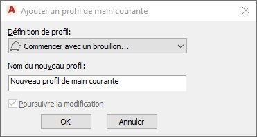

Cette procédure permet d'ajouter un profil personnalisé à un composant de garde-corps.
Les rambardes, mains courantes, traverses inférieures, ainsi que les poteaux dynamiques et fixes peuvent être définis par un profil personnalisé. Vous pouvez ajouter un profil à un composant de garde-corps dans le style du garde-corps ou directement à l'écran. Lorsque vous ajoutez un profil personnalisé à l'écran, le nouveau profil est restauré automatiquement dans le style du garde-corps. Vous pouvez également ajouter, supprimer ou modifier des profils personnalisés dans la palette des propriétés.
Vous pouvez sélectionner des rambardes, des mains courantes, des traverses inférieures, ainsi que des poteaux fixes et dynamiques.
Ajout d'un profil personnalisé à un poteau de garde-corps
| Pour... | Action... |
| enregistrer le nouveau profil dans le style du garde-corps | cliquez sur OK. |
| modifier le nouveau profil | cliquez sur Poursuivre la modification, puis sur OK. |
