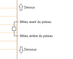

Spécifiez l'orientation du poteau par rapport aux directions haut et bas sur un déploiement d'escalier en vue en plan, comme représenté dans l'illustration suivante :

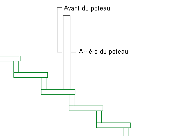

Spécifiez l'orientation du poteau par rapport aux directions haut et bas sur un déploiement d'escalier en vue d'élévation, comme représenté dans l'illustration suivante :
