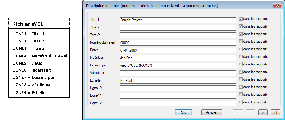

Les boîtes de dialogue descriptives des cartouches et projets dans Jeu d’outils AutoCAD Electrical affichent des étiquettes génériques comme "LIGNE1", "LIGNE2", etc. Vous pouvez les modifier afin qu'elles correspondent au lien vers le cartouche. Prenons un exemple : vous avez lié la valeur "LIGNE10" des données Jeu d’outils AutoCAD Electrical à l'attribut "DESSINE_PAR" dans le cartouche. Ce que vous souhaitez voir lorsqu'Jeu d’outils AutoCAD Electrical affiche une boîte de dialogue liée au cartouche n'est pas "LIGNE10", mais "Dessiné par". Les étiquettes personnalisées sont définies par un fichier texte avec une extension WDL.
Le fichier contient une ligne par étiquette au format LIGNEx=étiquette. Les entrées ne sont pas nécessairement dans l'ordre et il est possible de "sauter" des numéros de ligne. Par exemple :
LIGNE1 = Titre du projet 1
LIGNE2 =Titre 2
LIGNE3 =Titre 3
LIGNE4 = Numéro du projet
