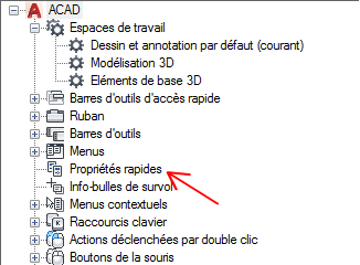

Contrôle des types d'objet utilisés
- Dans le volet Personnalisations dans <nom de fichier> de l'onglet Personnaliser, sélectionnez Propriétés rapides.

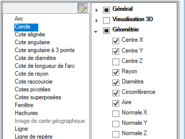

Contrôle de l'affichage d'une propriété d'un objet
- Dans le volet Objets, sélectionnez un objet dans la liste des types d'objet.
- Dans le volet Propriétés, sélectionnez les propriétés que vous voulez afficher pour un type d'objet sur la palette Propriétés rapides.
Si un type d'objet est sélectionné, ses propriétés s'affichent dans la palette Propriétés rapides lorsqu'un objet de ce type est sélectionné, lorsque QPMODE est défini sur 2 et que PICKFIRST est activé. Désactivez la case à cocher située en regard d'un type d'objet pour le supprimer de la palette Propriétés rapides.
- Cliquez sur Appliquer.

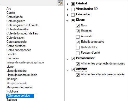

Contrôle de l'affichage des propriétés personnalisées et des attributs pour les références de bloc
- Dans le volet Objets, sélectionnez Référence de bloc dans la liste des types d'objet.
- Dans le volet Propriétés, activez la case à cocher en regard des catégories Personnalisé et Attributs.
Si les catégories Personnalisé et Attributs sont sélectionnées, les attributs et les propriétés dynamiques d'un bloc sont affichées dans la palette Propriétés rapides.

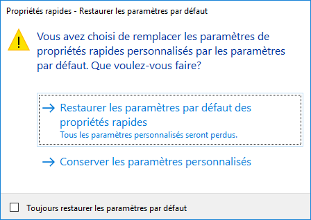

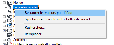

Restauration des paramètres par défaut du groupe de fonctions Propriétés rapides
- Dans le volet Personnalisations dans <nom de fichier> de l'onglet Personnaliser, cliquez avec le bouton droit de la souris sur Propriétés rapides.
- Cliquez sur Restaurer les valeurs par défaut.
- Cliquez sur Restaurer les paramètres par défaut des propriétés rapides.

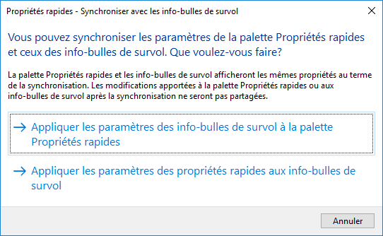

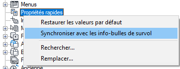

Synchronisation des propriétés rapides avec les info-bulles de survol
- Cliquez sur Synchroniser avec les info-bulles de survol.
- Cliquez sur Appliquer les paramètres des info-bulles de survol à la palette Propriétés rapides.
