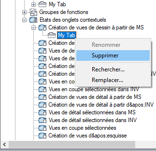

Suppression d'un onglet de ruban d'un état des onglets contextuels

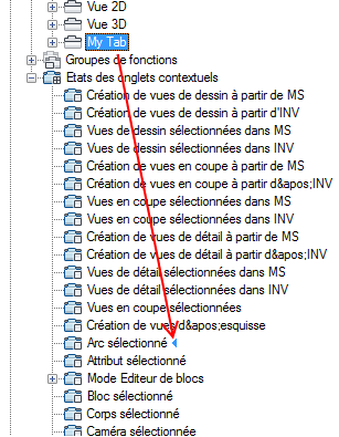

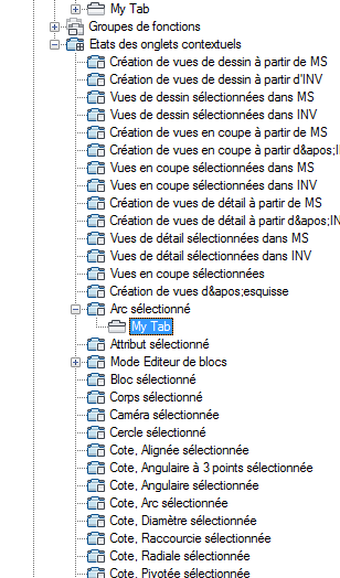

Affectation d'un onglet de ruban à un état des onglets contextuels
  1. Dans le volet Personnalisations dans <nom de fichier> de l'onglet Personnaliser, cliquez sur le signe Plus (+) en regard du noeud Ruban pour le développer.
  2. Cliquez sur le signe Plus (+) en regard du noeud Onglets pour le développer.
  3. Cliquez sur le signe Plus (+) en regard du noeud Etats des onglets contextuels pour le développer.
  4. Faites glisser un onglet depuis le nœud Onglets vers un onglet contextuel du ruban.
  5. Cliquez sur Appliquer.
  2. Cliquez sur le signe Plus (+) en regard du noeud Etats des onglets contextuels pour le développer.
  3. Cliquez sur le signe plus (+) à côté de l'état des onglets contextuels qui contient l'onglet que vous voulez supprimer.
  4. A l'aide du bouton droit de la souris, cliquez sur l'onglet du ruban sous l'état des onglets contextuels et choisissez Supprimer.

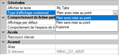

Définition du type d'affichage contextuel d'un onglet de ruban
  3. Cliquez sur le signe plus (+) en regard de l'état des onglets contextuels qui contient l'onglet du ruban dont vous souhaitez modifier le type d'affichage contextuel.
  4. Sélectionnez l'onglet du ruban que vous voulez modifier.
  5. Dans la zone Type d'affichage contextuel du volet Propriétés, sélectionnez Complet ou Fusionné.
  6. Cliquez sur Appliquer.
