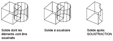

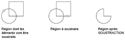

A l'aide de la commande SOUSTRACTION, vous pouvez créer un solide 3D en soustrayant un jeu de solides 3D existant d'un autre jeu superposé. Vous pouvez créer une région 2D en soustrayant un jeu de régions existant d'un autre jeu superposé. Vous ne pouvez utiliser que des régions avec cette commande.
Sélectionnez les objets à garder, appuyez sur ENTREE, puis sélectionnez les objets à soustraire.
Le programme soustrait les objets du second jeu de sélection de ceux du premier jeu de sélection. Une région, une surface ou un solide 3D unique est créé.
Le programme soustrait les objets du second jeu de sélection de ceux du premier jeu de sélection. Une région unique est créée.
Vous ne pouvez soustraire des régions qu'à d'autres régions se trouvant sur le même plan. Vous pouvez cependant effectuer des opérations SOUSTRACTION simultanées en sélectionnant des jeux de régions sur différents plans. Le programme fournit alors des régions soustraites distinctes sur chaque plan. Les régions ne contenant aucune autre région coplanaire sont rejetées.
