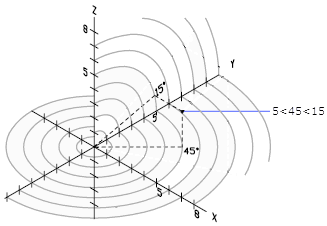

Les coordonnées sphériques 3D définissent un point selon la distance à laquelle il se situe à partir de l'origine du SCU, selon un angle à partir de l'axe X dans le plan XY et selon un angle à partir du plan XY.
Un point doit être défini à l'aide de la syntaxe suivante :
X < angle par rapport à l'axe X < angle par rapport au plan XY
Dans l'illustration ci-dessous, la saisie dynamique est désactivée. 5<45<15 désigne un point situé à 5 unités de l'origine du SCU dans le plan XY, à 45 degrés de l'axe positif X dans le plan XY et à 15 degrés du plan XY.
Vous pouvez définir des coordonnées absolues (calculées à partir de l'origine du SCU) ou des coordonnées relatives (calculées à partir du dernier point défini).
