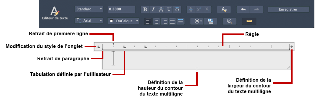

L'éditeur de texte sur place inclut :
Lorsqu'une cellule de tableau est sélectionnée pour être éditée, l'éditeur de texte sur place affiche les lettres des colonnes et les numéros des rangées.
Les options suivantes s'affichent.

Affiche la liste des options de l'éditeur de texte.
Offre des options permettant de modifier le comportement de l'éditeur de texte ainsi que d'autres options d'édition. Les options sont spécifiques au menu Paramètres de l'éditeur et ne sont pas disponibles ailleurs dans l'éditeur de texte.
Contrôle l'affichage de l'éditeur de texte sur place et du texte qu'il comporte. Lorsque cette option est désélectionnée, un zoom est effectué sur la zone de dessin et ce dernier est pivoté, le cas échéant. Un texte qui serait autrement difficile à lire (parce que trop petit, trop grand ou à l'envers) s'affiche dans une taille lisible et à l'horizontale pour que vous puissiez facilement le lire et l'éditer.
Lorsqu'elle est sélectionnée, la variable système MTEXTFIXED est définie sur 0. Sinon, MTEXTFIXED est définie sur 2.
Gère l'affichage de la règle.
