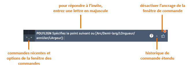

Une fois que vous entrez une commande, vous pouvez voir s'afficher une série d'invites sur la ligne de commande. Par exemple, si vous entrez POLYLIGN et spécifiez la première invite, l'invite suivante s'affiche :
POLYLIGN Spécifiez le point suivant ou [Arc/Demi-larg/Longueur/Annuler/Largeur] :
Dans ce cas, la valeur par défaut consiste à spécifier le point suivant. Vous pouvez entrer des valeurs de coordonnées X,Y ou cliquer sur un emplacement dans la zone de dessin.
Pour choisir une autre option, spécifiez l'option en saisissant la lettre mise en majuscule. Vous pouvez entrer des lettres en majuscules ou en minuscules. Par exemple, pour utiliser l'option Largeur, entrez LA et appuyez sur Entrée.

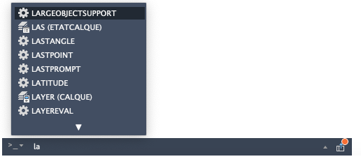

Certaines commandes ont un nom abrégé ou , des alias de commande, que vous pouvez entrer sur la ligne de commande. Par exemple, au lieu d'entrer cercle pour lancer la commande CERCLE, vous pouvez entrer c et appuyer sur Entrée. la commande Liste de suggestions (si) indique l'alias devant le nom de la commande : C (Cercle)

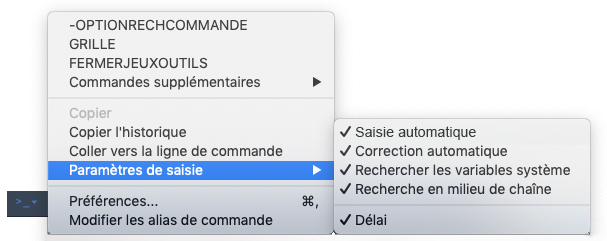

Les alias de commande personnalisés sont définis dans le fichier acaduser.pgp ou acadltuser.pgp. Pour modifier les alias de commande, cliquez sur le menu .

Vous pouvez modifier les paramètres de ces options à partir du menu de la ligne de commande.
