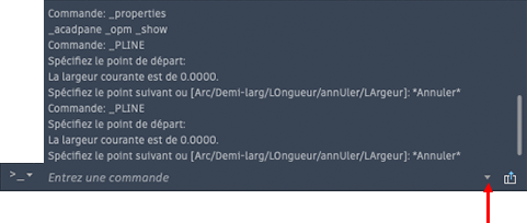

Vous pouvez modifier le texte dans la fenêtre de commande à exécuter ou corriger les commandes et les variables système.
La fenêtre de commande vous permet de lancer des commandes et de répondre aux invites en saisissant des valeurs. Elle fournit également un historique des activités passées et des conseils sur les actions à effectuer par la suite.

Vous pouvez redimensionner la fenêtre de commande verticalement en faisant glisser la barre de fractionnement qui se trouve en haut de la fenêtre. Redimensionnez la fenêtre horizontalement, faites glisser le bord droit ou gauche.
Masquez puis affichez de nouveau la fenêtre de commande en appuyant sur CMD 3. Si vous masquez la fenêtre de commande, vous pouvez toujours entrer des commandes dans l'info-bulle de saisie dynamique. Toutefois, certaines commandes et variables système renvoient les valeurs sur la ligne de commande, il se peut que vous préfériez donc afficher de nouveau la ligne de commande.
Vous pouvez également afficher un historique de commande étendu sans avoir à ouvrir une nouvelle fenêtre. Appuyez sur la touche F2 ou utilisez le contrôle disponible à l'extrémité droite de la ligne de commande pour afficher l'historique de commande étendu.
Cliquez sur cette option pour modifier l'affichage et le comportement de la fenêtre de commande :
