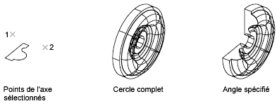

Spécifie le premier point sur l'axe de révolution. La direction positive de l'axe va du premier vers le deuxième point.
Définit l'extrémité de l'axe de la révolution.

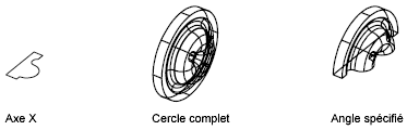

Définit l'axe X positif du SCU courant comme direction de l'axe positif.
