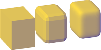

Les objets maillés possèdent des propriétés supplémentaires qui contrôlent le degré de lissage et les plis. Les propriétés des plis des sous-objets face, arête et sommet apparaissent également dans la palette Propriétés.
