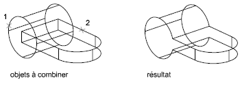

A l'aide de la commande UNION, vous pouvez combiner le volume total ou la zone totale de deux objets ou plus.

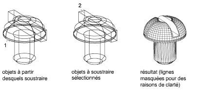

La commande SOUSTRACTION permet de supprimer le volume ou la zone en commun d'un jeu d'objets à l'autre. Par exemple, vous pouvez utiliser SOUSTRACTION pour créer des perforations dans une pièce mécanique en soustrayant des cylindres à l'objet.
