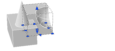

Modifiez l'intégralité de la forme d'un objet 3D composé ou les formes d'origine qui composent l'objet.
Vous pouvez déplacer, mettre à l'échelle ou faire pivoter un objet composé sélectionné en utilisant les poignées ou les gizmos.

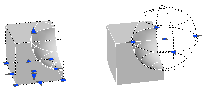

Lorsque la propriété Historique est définie sur Enregistrement (activé), vous pouvez appuyer sur Ctrl pour afficher toutes les formes originales qui ont été retirées lors d'une opération d'union, de soustraction ou d'intersection. Si la forme d'origine, retirée, était une primitive de solide, vous pouvez faire glisser les poignées affichées pour modifier sa forme et sa taille. L'objet composé s'en trouve modifié.
Si la forme individuelle sélectionnée ne contient pas d'historique, vous pouvez la déplacer, la pivoter, la mettre à l'échelle ou la supprimer.
Un objet composé peut être constitué d'autres objets composés. Vous pouvez sélectionner les images d'historique des objets composés en maintenant la touche Ctrl enfoncée lorsque vous cliquez sur les formes. Pour obtenir des résultats optimisés, définissez le filtre de sélection de sous-objet sur Historique des solides.
