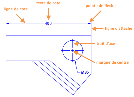

Voici une liste des éléments d'une cote et leur description.
Les cotes sont faites de plusieurs éléments distincts : le texte de cote, les lignes de cote, les pointes de flèche et les lignes d'attache.
Le texte de cote est constitué d'une chaîne de caractères qui indique généralement la dimension de l'objet mesuré. Vous pouvez y insérer des préfixes, des suffixes et des tolérances.
La ligne de cote indique dans quelle direction l'objet est coté et la dimension prise en compte. Pour les cotes angulaires, la ligne de cote est un arc.
Les pointes de flèche, également appelées "symboles d'extrémité", sont ajoutées à chaque extrémité de la ligne de cote. Vous pouvez choisir différentes tailles et différentes formes pour les pointes de flèche ou les petites marques.
Les lignes d'attache, également appelées "lignes de projection", prolongent l'élément mesuré à la ligne de cote.
Une marque centrale est une petite croix qui marque le centre d'un cercle ou d'un arc.
Les axes sont des lignes discontinues servant à indiquer le centre d'un cercle ou d'un arc.
