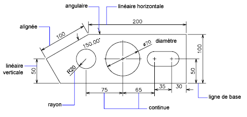

La cotation permet de donner ces indications pour les différents éléments du dessin.
Vous pouvez créer des cotes pour différents types d'objet dans plusieurs orientations. Les types de base de la cotation sont
Les cotes linéaires peuvent être horizontales, verticales, alignées, pivotées, en lignes de base ou continues (enchaînées). Quelques exemples sont donnés dans l'illustration.
Vous pouvez contrôler tous les aspects de l'apparence des cotes. Par exemple, vous pouvez définir la distance exacte entre les lignes d'attache et l'objet en cours de cotation. Tous ces paramètres peuvent être enregistrés en tant qu'un ou plusieurs styles de cote. Si vous enregistrez vos styles de cote dans un fichier gabarit de dessin (DWT), ils sont disponibles chaque fois que vous commencez un nouveau dessin.
Afin de simplifier l'organisation du dessin et la mise à l'échelle des cotes, nous vous recommandons de créer des cotes sur des présentations plutôt que dans un espace objet.
