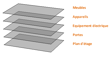

Pour obtenir ce niveau de contrôle, vous devez répartir les objets du dessin sur des calques associés à une fonction ou une finalité spécifique. Pour mieux visualiser les choses, imaginez les calques comme des feuilles en plastique transparent :

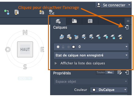

Pour voir comment un dessin est organisé, utilisez la palette des calques. Par défaut, la palette des calques est ancrée sur le côté droit, au-dessus de l'Inspecteur des propriétés. Désactivez l'ancrage de la palette pour redimensionner la palette et ses colonnes séparément.
Remarque : Si vous fermez la palette des calques, vous pouvez la rouvrir en sélectionnant Calques dans le menu Fenêtre, en appuyant sur Commande+4 ou en tapant CALQUE.

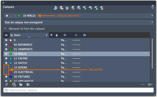

Voici ce que la palette des calques affiche dans ce dessin.

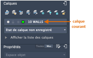

Comme indiqué, le calque courant est intitulé 10 WALLS. Tous les nouveaux objets sont automatiquement placés sur ce calque.
Dans la colonne Visibilité, notez que les icônes circulaires ne sont pas remplies pour deux calques. Ces calques ont été désactivés pour masquer les portes et le câblage électrique du plan d'étage.
Remarque : Vous devrez peut-être cliquer avec le bouton droit de la souris sur les en-têtes de colonne pour afficher les colonnes qui vous intéressent.
Vous pouvez remarquer que chaque nom de calque commence par un nombre à deux chiffres. Cette convention facilite le contrôle de l'ordre des calques, car leur classement ne dépend pas de l'alphabet.
Conseil : Pour les dessins complexes, il peut être judicieux d'utiliser une convention de dénomination plus élaborée pour les calques. Par exemple, les noms de calque peuvent commencer par trois chiffres, suivis d'un code de dénomination correspondant à plusieurs étages d'un immeuble, à des numéros de projets, à des ensembles de relevés topographiques et de données de propriété, etc.

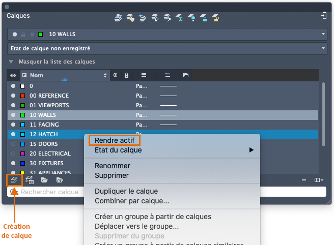

Pour créer un calque, cliquez sur le bouton affiché, puis entrez le nom du nouveau calque. Pour modifier le calque courant, double-cliquez sur son nom ou cliquez avec le bouton droit de la souris sur le nom du calque et choisissez Rendre actif.

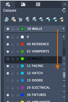

La palette des calques occupe beaucoup d'espace et vous n'avez pas toujours besoin d'accéder à toutes les options. Pour accéder rapidement aux commandes de calque les plus courantes, ancrez la palette des calques. Si aucun objet n'est sélectionné, la palette affiche le nom du calque courant, comme illustré ici.
De temps à autre, vérifiez que les objets que vous créez figureront sur le calque adéquat. Même si vous pouvez avoir tendance à oublier d'effectuer cette opération, sachez que sa réalisation ne présente aucune difficulté. Cliquez sur la flèche de la liste déroulante pour afficher une liste des calques, puis sélectionnez-en un pour en faire le calque courant. Vous pouvez également cliquer sur une icône de la liste pour modifier ses paramètres.
