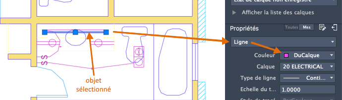

Vérification et modification des propriétés d'un objet
Vous pouvez utiliser la palette Inspecteur des propriétés pour vérifier et modifier les paramètres de propriété des objets sélectionnés. Si vous cliquez sur un objet du dessin pour le sélectionner, voici ce que vous pouvez voir dans la palette Inspecteur des propriétés.
Notez que les propriétés courantes de l'objet sélectionné sont affichées dans la palette. Vous pouvez modifier ces propriétés en cliquant et en modifiant leurs paramètres. Une propriété définie sur "DuCalque" hérite des paramètres du calque. Dans l'exemple précédent, les objets créés sur le calque 20 ELECTRICAL apparaissent en violet, car il s'agit de la couleur par défaut des objets de ce calque.
Si vous sélectionnez plusieurs objets, seules leurs propriétés communes s'affichent dans la palette. Si vous modifiez l'une de ces propriétés, tous les objets sélectionnés sont modifiés en une seule opération. La procédure de sélection des objets est décrite plus en détail dans la section Modification.
Remarque : Pour annuler la sélection, appuyez sur Echap.

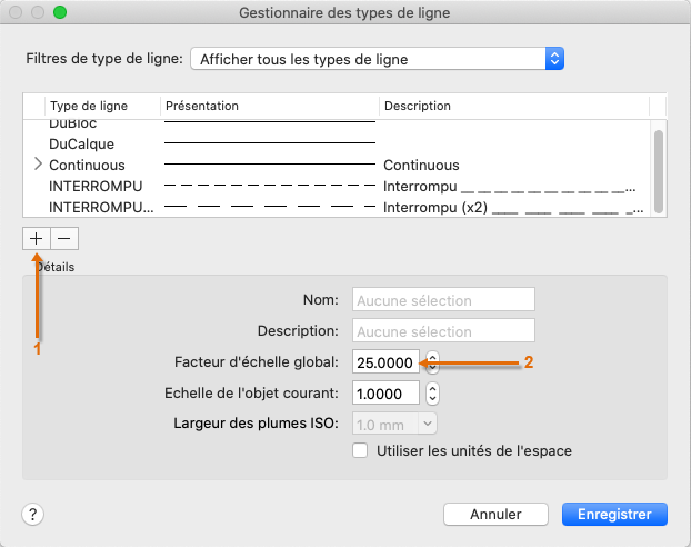

Types de ligne
Les lignes discontinues et autres types non continus sont affectés à partir de la palette Inspecteur des propriétés. Vous devez charger un type de ligne avant de pouvoir l'attribuer.
Dans le menu Format, cliquez sur Type de ligne. Cette action affiche la boîte de dialogue Gestionnaire des types de ligne.
Procédez comme suit :
  1. Cliquez sur +. Sélectionnez un ou plusieurs types de ligne que vous souhaitez utiliser. Notez que les types de ligne discontinus (non continus) sont disponibles dans plusieurs tailles prédéfinies.
  2. Spécifiez un autre facteur d'échelle global pour tous les types de ligne : plus la valeur est élevée, plus les tirets et les espaces sont longs. Cliquez sur Enregistrer.
Une fois que vous avez chargé les types de ligne que vous souhaitez utiliser, vous pouvez sélectionner un objet et spécifier un type de ligne dans la palette Propriétés. Vous pouvez également spécifier un type de ligne par défaut pour un calque en utilisant le Gestionnaire des propriétés des calques.

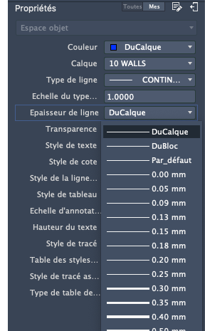

Epaisseurs de ligne
La propriété Epaisseur de ligne permet d'afficher des épaisseurs différentes pour les objets sélectionnés. L'épaisseur des lignes reste constante quelle que soit l'échelle de la vue. Dans une présentation, les épaisseurs de ligne s'affichent et s'impriment en unités réelles.
Vous pouvez laisser l'épaisseur de ligne définie sur DuCalque ou spécifier une valeur qui remplace celle du calque. Dans certains cas, les aperçus d'épaisseur de ligne semblent identiques car ils sont affichés avec des largeurs de pixel approximatives à l'écran.
Conseil : Il est généralement préférable de laisser les épaisseurs de ligne désactivées pendant que vous travaillez. Les grandes épaisseurs de ligne peuvent cacher les objets proches lorsque vous utilisez les accrochages aux objets. Vous pouvez les activer à des fins de vérification juste avant l'impression.
Pour contrôler l'affichage des épaisseurs de ligne, utilisez la variable système LWDISPLAY ou activez/désactivez le bouton Afficher/Masquer l'épaisseur de ligne dans la barre d'état.
Quelle que soit la façon dont les épaisseurs de ligne apparaissent sur votre écran, les objets sont toujours imprimés à l'épaisseur spécifiée.
