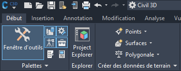

Une fois l’installation terminée, vous pouvez accéder à la fenêtre Project Explorer à partir de l’onglet Accueil du ruban principal d’Autodesk Civil 3D.
Vous pouvez également saisir Project Explorer à l’invite de commande d’AutoCAD.
