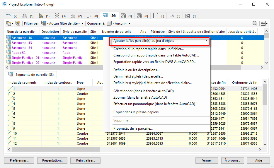

Pour ouvrir la fenêtre Créer un rapport rapide, sélectionnez un ou plusieurs objets dans le volet de la liste d’objets de la fenêtre Project Explorer, puis sélectionnez dans le menu contextuel une des options de création d’un rapport rapide dans un fichier.

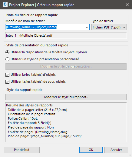

Nom du fichier de rapport rapide
Vous pouvez saisir le nom de fichier du rapport ou de la feuille de calcul, ou il peut être généré à partir d’une liste de variables standard ou spécifié à l’aide de deux méthodes. La liste déroulante des variables permet de générer une partie ou la totalité du nom de fichier à partir d’une liste de variables telles que le nom de l’objet sélectionné, le nom du dessin courant, la date du jour, le nom de l’utilisateur, le nom de l’ordinateur et la version de Project Explorer ou d’AutoCAD.
Lorsque vous saisissez des variables ou des combinaisons de variables dans le champ Modèle de nom de fichier, le nom de fichier résultant est prévisualisé dans le champ situé juste en dessous.
Type de fichier
Project Explorer prend en charge plusieurs types de fichiers pour les rapports sortants tels que TXT, PDF, CSV, HTML, DOCX, RTF et Excel XLSX. Utilisez cette commande pour sélectionner le type de fichier de rapport ou de feuille de calcul que vous souhaitez générer.
Style de présentation du rapport rapide
Vous pouvez spécifier le style de présentation d’un rapport ou d’une feuille de calcul de deux manières :
  • En utilisant le style de présentation actuellement appliqué à la fenêtre Project Explorer. Dans ce cas, la présentation et le formatage de tout contenu écrit dans le rapport dépendent des options de présentation actuellement utilisées dans la fenêtre Project Explorer.
  • En définissant un style de présentation dédié pour ce rapport ou en chargeant une définition de style de présentation enregistrée à partir d’un fichier.
Cliquez sur le bouton Modifier le style de présentation pour définir la présentation, le format, le nom de l’en-tête et la visibilité des colonnes de données et des valeurs du rapport ou de la feuille de calcul. Dans la fenêtre Options de présentation qui s’ouvre, vous pouvez spécifier manuellement un style de présentation ou le récupérer à partir d’un fichier de style de présentation enregistré.
Utiliser la table d’objets/Utiliser la table de sous-objets
Lorsque vous utilisez l’option Créer un rapport rapide, au moins deux tables sont écrites par défaut dans le rapport ou la feuille de calcul :
  • Table d’objets : table contenant les paramètres de l’objet englobant tels qu’un axe, un projet 3D, une parcelle ou un réseau de canalisations.
  • Table de sous-objets : table contenant des paramètres de sous-objet, tels que les abscisses curvilignes ou entités d’axe, les lignes caractéristiques de terrain et les points du projet 3D, les segments de parcelle ou les canalisations et regards du réseau de canalisations.
Ces options vous permettent de décider si vous souhaitez supprimer la création de la table d’objets ou de sous-objets. Cela est utile lorsque vous souhaitez (par exemple) créer un rapport contenant une liste de regards (qui apparaîtrait dans une table de sous-objets), sans avoir besoin de voir les détails du réseau de canalisations (qui apparaîtrait dans la table d’objets).
Style du rapport rapide
Cliquez sur le bouton Modifier le style du rapport pour définir la taille, l’orientation et les marges des pages, les paramètres d’en-tête du rapport, d’en-tête de la page et de pied de page du rapport ou de la feuille de calcul. Utilisez la fenêtre Options de rapport pour spécifier un style de rapport.
Notez que tous les paramètres d’une définition de style de rapport ne seront pas compatibles avec tous les types de fichiers.
Vous pouvez à tout moment réinitialiser les valeurs par défaut de la fenêtre Créer un rapport rapide en cliquant sur le bouton Restaurer les valeurs par défaut dans le coin inférieur gauche de la fenêtre.

Pour créer un jeu d’objets qui génère un rapport ou une feuille de calcul, sélectionnez un ou plusieurs objets dans le volet de la liste des objets de la fenêtre Project Explorer et sélectionnez Ajouter au jeu d’objets Nouveau jeu d’objets dans le menu contextuel.
