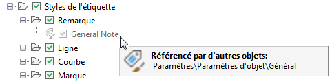

Vous pouvez placer le curseur sur le composant pour afficher une info-bulle répertoriant l’emplacement auquel ce composant est référencé.
Dans cet exemple, les paramètres d’objet de type Général font référence au style Note générale. En conséquence, la case à cocher associée à Note générale ne peut pas être désélectionnée.
