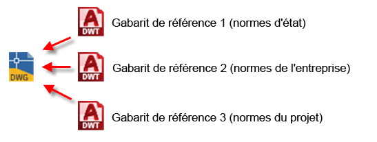

Plusieurs gabarits de référence peuvent être associés à un dessin. Par exemple, vous pouvez avoir des gabarits pour les normes d'état, de société et de projet :
Si vous avez associé plusieurs gabarits à un dessin, vous êtes informé si des composants en double sont détectés dans les gabarits afin que vous puissiez déterminer comment résoudre ces conflits. Vous pouvez modifier l’ordre de priorité des gabarits ou choisir de référencer un composant à partir d’un gabarit de priorité inférieure.

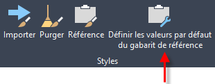

La commande Définir les valeurs par défaut du gabarit de référence permet de spécifier les composants de gabarit à référencer. Lorsque vous associez le gabarit à un dessin, seuls les éléments sélectionnés seront référencés dans les dessins hôtes par défaut.
La commande Définir les valeurs par défaut du gabarit de référence est disponible dans le ruban lorsque vous travaillez dans un fichier DWT.
Si vous ne configurez pas un gabarit de référence au préalable à l’aide de la commande Définir les valeurs par défaut du gabarit de référence, vous pouvez modifier la sélection des styles et des paramètres qui seront référencés à partir d’un gabarit après l’avoir associé à un dessin à l’aide de la commande Attacher un gabarit de référence.
