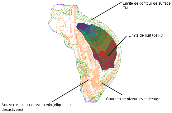

Surfaces affichant une analyse de limites de contour, de courbes de niveau et d'altitude

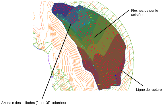

Surfaces affichant une analyse d'altitude de flèches de pente
