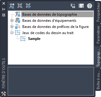

Vous pouvez utiliser l'onglet Topographie pour gérer les paramètres utilisateur et système de la fonction de topographie, ainsi que les données de topographie.
Les données de topographie sont gérées dans l'onglet Topographie de la fenêtre d'outils, contrairement aux autres objets qui sont gérés dans l'onglet Prospecteur.
Cliquez avec le bouton droit de la souris sur les ensembles et les éléments pour accéder aux commandes.
Cet onglet affiche les données de topographie des projets regroupées dans des bases de données correspondant aux projets de topographie, aux équipements et aux préfixes de figure. Les bases de données de projet contiennent les points de topographie, les réseaux et les figures. Les bases de données d'équipement contiennent les écarts standard et d'autres paramètres opérationnels relatifs aux différents éléments des équipements de topographie. Les bases de données de préfixes de figure contiennent les routines de conversion appliquées lors de la création de parcelles, de constructions et d'autres figures à partir de points de topographie.
Le contenu de l'onglet Topographie n'est pas propre à un dessin. Cet onglet présente les données de topographie contenues dans votre dossier des projets Autodesk Civil 3D afin d'en faciliter l'accès à partir de différents dessins.

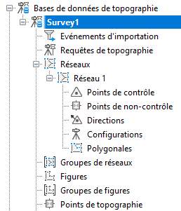

Arborescence de la topographie
L'arborescence de la topographie permet d'accéder aux paramètres et aux données de topographie :
Les options du menu contextuel standard sont disponibles pour la plupart des ensembles et éléments de l'arborescence de la topographie. Pour afficher le menu contextuel, cliquez avec le bouton droit de la souris sur un ensemble ou un élément dans l'arborescence du Topographie.
