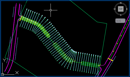

Toutefois, le flux de travail de création d'un projet 3D de réhabilitation diffère légèrement de la procédure standard utilisée pour créer d'autres modèles de projet 3D. Pour créer un objet de projet 3D de réhabilitation, vous devez indiquer un style de projet 3D, un calque de projet 3D, une ligne de base (axe et ligne de profil en long), des abscisses curvilignes de départ et de fin d'une zone de réhabilitation, ainsi qu'une surface cible. Ensuite, vous allez utiliser la palette Paramètres de réhabilitation pour spécifier les propriétés et les saisies de voie, ainsi que modifier les paramètres d'entrée de réhabilitation, notamment les ajustements de pente transversale, ou encore les paramètres de rabotage et de nivellement. Une fois que vous avez appliqué les paramètres de réhabilitation au projet 3D de réhabilitation, Autodesk Civil 3D crée automatiquement le profil type de réhabilitation pour le projet 3D de réhabilitation, puis affecte automatiquement les éléments de profil type d'optimisation de la pente transversale et/ou de réhabilitation appropriés aux zones du projet 3D de réhabilitation. Vous pouvez vérifier le profil type qui a été créé lors de l'application des paramètres de réhabilitation au projet 3D de réhabilitation dans la boîte de dialogue Propriétés du projet 3D. Dans la boîte de dialogue Propriétés du profil type, vous pouvez également consulter les éléments de profil type de réhabilitation qui ont été affectés au profil type de réhabilitation du projet 3D de réhabilitation.

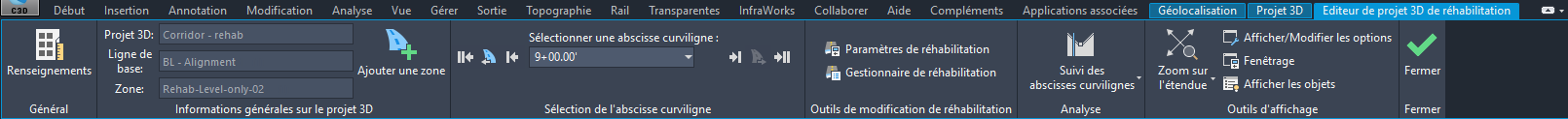

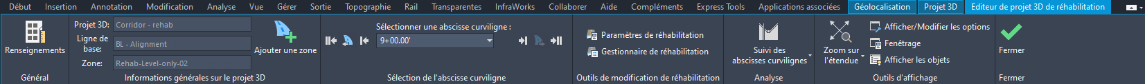

Onglet du ruban Editeur de projet 3D de réhabilitation
Lorsque vous sélectionnez une zone de réhabilitation au sein d'un projet 3D de réhabilitation, l'onglet du ruban Editeur de projet 3D de réhabilitation s'affiche et la palette Paramètres de réhabilitation est automatiquement ancrée sur la partie droite de la fenêtre de l'application Autodesk Civil 3D. Pour en savoir plus sur la création et/ou la sélection de zones de projet 3D de réhabilitation, reportez-vous à la rubrique Pour modifier un projet 3D de réhabilitation.
Dans l'onglet du ruban Editeur de projet 3D de réhabilitation, vous pouvez effectuer les opérations suivantes :
  • Ajouter des zones de réhabilitation au projet 3D de réhabilitation.
  • Naviguer entre les abscisses curvilignes de la zone du projet 3D de réhabilitation sélectionnée.
  • Ouvrir la palette Paramètres de réhabilitation.
  • Ouvrir le gestionnaire de réhabilitation, modifier la pente acceptée et générer des rapports.
  • Modifier l'affichage de la ligne de suivi de l'abscisse curviligne dans les fenêtres.
  • Configurer les options de suivi de l'abscisse curviligne.
  • Effectuer un zoom sur l'étendue, sur un décalage et une altitude, ou sur un élément de profil type.
  • Modifier les options d'affichage/de modification de la ligne de profil en travers du projet 3D.
  • Modifier la configuration par défaut de la fenêtre de l'Editeur de projet 3D de réhabilitation.
  • Modifier l'affichage des objets.
