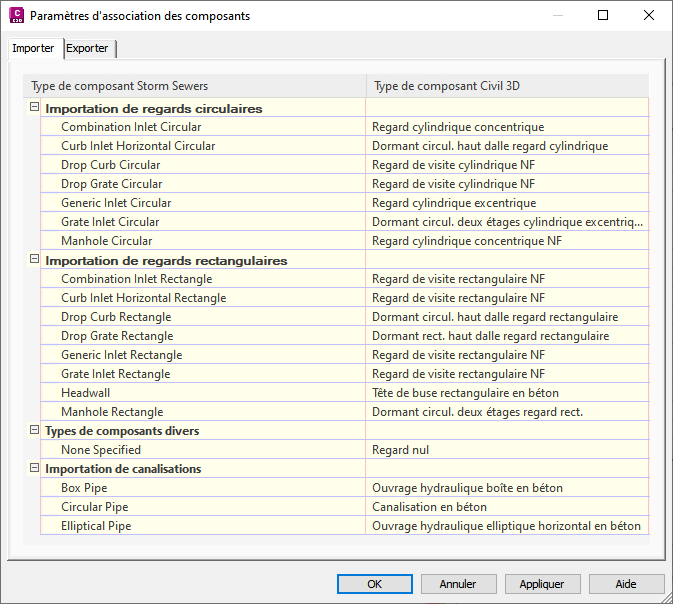

Les paramètres Correspondances de composants par défaut sont disponibles dans les paramètres d'objet des réseaux de canalisations sous Paramètres par défaut de migration des égouts pluviaux.
La plupart des utilisateurs obtiennent des résultats optimaux lorsque les paramètres de mise en correspondance d'importation et d'exportation sont équivalents. Si tel n'est pas le cas, une autre famille de composants est remplacée au moment de l'importation.

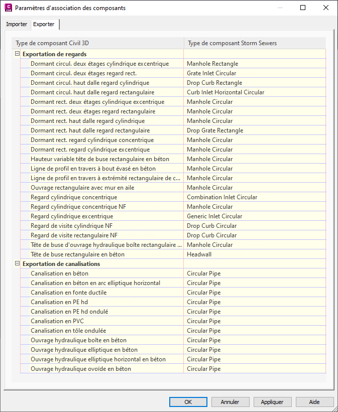

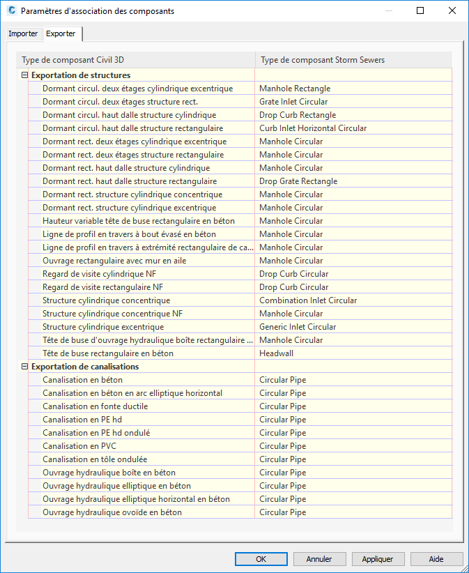

L'onglet Exporter, comme illustré ci-dessous, permet de sélectionner les types de composants Storm Sewers disponibles (à droite) à faire correspondre à chacun des types de composants Autodesk Civil 3D figurant dans le catalogue de composants actif. Les types de composants Autodesk Civil 3D affichés sont mis à jour en fonction des modifications apportées au catalogue de composants.

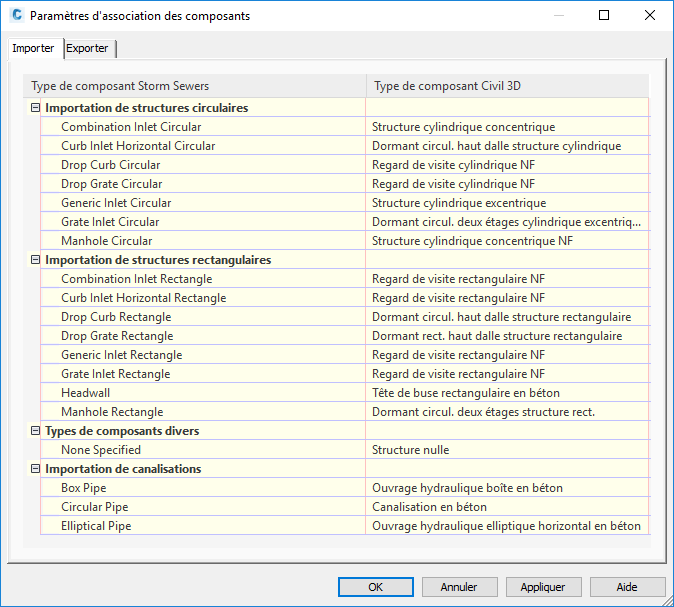

L'onglet Importer vous permet de sélectionner une famille de composants Autodesk Civil 3D (sur la droite) à utiliser pour chaque type de composant Storm Sewers disponible. La liste des types de composants Storm Sewers est fixe. Cette mise en correspondance doit équivaloir à la mise en correspondance d'exportation pour que les familles de composants restent les mêmes.
La plupart des nouveaux regards dans Storm and Sanitary Analysis s'exportent sous forme d'un regard rectangulaire de 4 pieds par 4 pieds dans le fichier STM et risquent de ne pas correspondre aux types de composants initialement importés en tant que structures circulaires (lorsque le paramètre Utiliser l'ID de composant importé pour la famille de composants est défini sur Non). Une méthode possible consiste à mettre en correspondance les composants Storm Sewers rectangulaires et les composants Storm Sewers circulaires avec le type de composant Autodesk Civil 3D correspondant. Toutefois, si les paramètres sont configurés selon cette méthode, une mise en correspondance de type ''un à un'' entre le type de composant Storm Sewers et le type de composant Autodesk Civil 3D est impossible.
La mise en correspondance de type de composant STM avec un type de composant Storm and Sanitary Analysis est figée dans le code. Le tableau suivant illustre comment Storm and Sanitary Analysis utilise les valeurs. De la gauche vers la droite : types de composants STM, méthode d'importation dans Storm and Sanitary Analysis et méthode d'exportation dans le fichier STM.

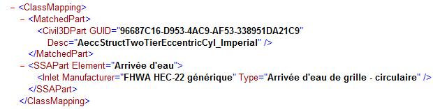

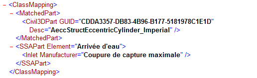

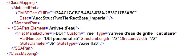

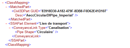

Le fichier de mise en correspondance de composants XML se compose de deux sections :
  • la section de composant Autodesk Civil 3D (MatchedPart)
  • la section de composant Storm and Sanitary Analysis (SSAPart)
La partie des composants mis en correspondance Autodesk Civil 3D du fichier XML est délimitée par une balise de début <MatchedPart> et une balise de fin </MatchedPart>. Pour chaque composant Autodesk Civil 3D, ou pour plusieurs composants, l'ID de composant Autodesk Civil 3D (GUID de la famille de composants) et la description intègrent la conception du composant mis en correspondance.
A chaque composant mis en correspondance dans un élément <ClassMapping> doit correspondre un élément de composant Storm and Sanitary Analysis unique.
Un exemple d'un fichier de mise en correspondance de composant est illustré ci-dessous. Cet exemple illustre la correspondance entre le nom d'une famille de composants d'Autodesk Civil 3D "InltCurb1" et une arrivée d'eau de bordure FDOT de type 1 disponible dans Storm and Sanitary Analysis.
<ClassMapping>
    <MatchedPart>
      <Civil3DPart GUID = "260FBCAD-7BFC-4DC4-AD9C-84D552C799F5" Desc = "InltCurb1"/>
    </MatchedPart>
    <SSAPart Element = "Inlet">
      <Inlet Manufacturer = "FDOT" PartNumber = "Curb Inlet - Type 1"/>
    </SSAPart>
</ClassMapping>

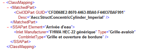

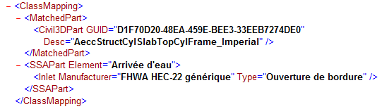

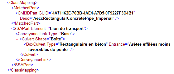

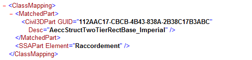

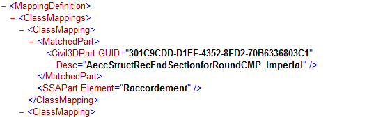

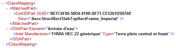

Utilisation de l'attribut "personnalisé"
Le composant SSA correspondant peut être aussi spécifique ou générique que vous le souhaitez. Si un composant fixe Storm and Sanitary Analysis ne correspond pas à vos besoins, définissez l'attribut Custom sur True pour pouvoir modifier certaines valeurs figées dans le code et contrôler ainsi certains paramètres spécifiques à Storm and Sanitary Analysis.

Les exemples suivants illustrent les composants Autodesk Civil 3D qui sont associés aux différents types de composants Autodesk Civil 3D. Les éléments en gras sont les attributs à modifier pour obtenir la correspondance adéquate. Les éléments en rouge correspondent aux noms des balises du schéma et il est peu probable qu'ils soient modifiés pour le même type d'élément.
Ce format peut également être utilisé pour la plupart des autres éléments, à l'exception des arrivées d'eau et des liens de transport. Par exemple, vous pouvez remplacer "Raccordement" par le type d'élément souhaité, tel que "Stockage", "Exécutoire", "Déviation du flux", etc.
Raccordements (ou autres nœuds)
Grille-avaloir
Arrivée d'eau de bordure
Grille
Coupure de capture maximale
Arrivée d'eau de terre-plein central et fossé
Lien de transport : canalisation
Le type de lien de transport peut inclure des canalisations, des caniveaux ouverts, des ponceaux ou des flux directs.
La forme varie en fonction du type choisi (reportez-vous aux formes disponibles pour chaque type dans Storm and Sanitary Analysis.)
Lien de transport : Ponceau (avec le type de ponceau et les attributs d'entrée)
Cas spécial : arrivées d'eau personnalisées
L'élément Arrivée d'eau dans Storm and Sanitary Analysis est un cas particulier, car d'autres attributs de cote peuvent être utilisés pour la correspondance à un composant catalogué plus spécifique. Des informations supplémentaires sont disponibles dans le fichier SSA_Mapping_Definition.docx mentionné ci-dessus. Veillez à utiliser les attributs appropriés pour le composant spécifique Storm and Sanitary Analysis avec lequel vous effectuez la correspondance.
Exemple : (dans cet exemple, une grille circulaire FDOT dotée d'attributs personnalisés est mise en correspondance)

Les sections suivantes expliquent les paramètres et le système de la mise en correspondance des composants à l'aide d'un exemple simple.
Exportation de canalisations d'Autodesk Civil 3D
Dans le scénario suivant, deux canalisations de types différents sont créées dans le dessin, puis exportées dans un fichier STM dont les propriétés sont examinées.
  1. Dans le cadre de cet exemple, créez deux canalisations non connectées dans Autodesk Civil 3D à l'aide de la liste de composants Storm Sewers avec des regards nuls :
    • Canalisation en béton de 12 pouces
    • Canalisation en PE hd ondulé de 4 pouces
  2. Ouvrez la boîte de dialogue des paramètres d'objet de réseau de canalisations et examinez les paramètres de mise en correspondance des composants. Dans l'onglet d'exportation :
    • La canalisation en béton est associée à une canalisation circulaire.
    • La Canalisation en PE hd est associée à une canalisation circulaire.
    Cela signifie que les deux types de canalisation vont être exportés selon le type Canalisation circulaire.
  3. Dans l'onglet d'importation, sous Importation de canalisations, les canalisations circulaires ne peuvent correspondre qu'à un type, "Canalisation en béton".
    Cela signifie que, par défaut, les canalisations circulaires qui ne sont pas en béton, telles que la canalisation en PE hd ondulé, sont importées en tant que canalisations en béton. L'exemple suivant illustre comment configurer le fichier XML de mise en correspondance des composants de manière à ce que le type de canalisation soit conservé lors de l'importation.
  4. Assurez-vous que l'option Utiliser l'ID de composant importé pour la famille de composants est définie sur Oui.
  5. Vérifiez que l'option Autoriser la permutation de la famille de composants est définie sur Oui.
  6. Exportez les canalisations dans un fichier STM.

  1. Ouvrez le fichier XML de mise en correspondance des composants à l'aide d'un éditeur de texte. Ce fichier se trouve sous C:\ProgramData\Autodesk\SSA <version>\Support\SSA_Mapping_Definition_Civil.XML.
  2. Ajoutez le mappage suivant de la canalisation en béton :
    <ClassMapping>
        <MatchedPart>
          <Civil3DPart GUID="30921980-2D9B-493A-88C5-6D10AEA8B835" Desc="AeccCircularConcretePipe_Imperial"/>
        </MatchedPart>
        <SSAPart Element="ConveyanceLink">
          <ConveyanceLink Type="Pipe">
          <Pipe Shape="Circular"/>
        </SSAPart>
    </ClassMapping>
  3. Ajoutez le mappage suivant de la canalisation en PE hd :
    <ClassMapping>
        <MatchedPart>
          <Civil3DPart GUID="864CAB49-5CD4-47E7-978B-A0E9D6B8107C" Desc="AeccCircularCorrugatedHDPEPipe_Imperial"/>
        </MatchedPart>
        </SSAPart>
    </ClassMapping>
    Remarque : Les correspondances ci-dessus conservent la définition existante des canalisations circulaires lorsqu'elles sont exportées dans Storm and Sanitary Analysis, mais une correspondance avec un composant spécifique est également possible dans Storm and Sanitary Analysis, le cas échéant.
