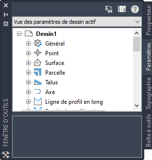

Utilisez la liste déroulante située dans la partie supérieure de l'onglet Paramètres pour déterminer les éléments à afficher dans l'arborescence des paramètres.
Sélectionnez l'une des vues arborescentes suivantes dans l'onglet Paramètres :
Arborescence des paramètres

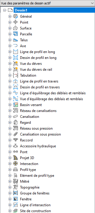

Utilisez l'arborescence des paramètres pour gérer les styles d'objet, d'étiquette et de table, ainsi que les paramètres des dessins et des commandes.
L'illustration suivante montre les ensembles de niveau supérieur dans l'arborescence des paramètres :
La plupart des ensembles d'objets se conforment à une présentation standard et utilisent un menu contextuel traditionnel.
