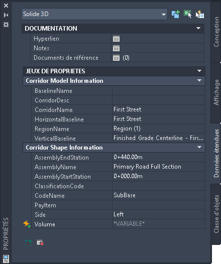

Sélectionnez la définition de jeu de propriétés dans la colonne de gauche et sélectionnez la case à cocher Visible pour chaque propriété que vous voulez afficher pour les solides extraits. Seuls les jeux de propriétés qui s'appliquent à la fois aux projets 3D et aux corps et solides 3D s'affichent dans cette page pour la sélection.
Vous pouvez ajouter des définitions au jeu des données de propriétés Données de propriétés du projet 3D - Définies par l'utilisateur en cliquant avec le bouton droit de la souris dans la grille et en choisissant Ajouter. Vous pouvez également définir les valeurs par défaut de ces définitions.
Les propriétés pour lesquelles la case Visible est sélectionnée seront visibles dans l'onglet Données étendues de la palette de propriétés AutoCAD lorsque vous examinez les propriétés des solides extraits.
