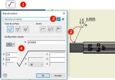

  1. Sur le ruban, cliquez sur l'onglet Annoter le groupe de fonctions Symboles Surface.
  2. Pour placer le symbole, effectuez l'une des opérations suivantes :
    • Pour créer un symbole sans ligne de repère, cliquez deux fois à l'emplacement voulu.
    • Pour créer un symbole sans ligne de repère associé à une géométrie, cliquez deux fois sur un point ou une arête mis en évidence. Le symbole est attaché au point ou à l'arête.
    • Pour créer un symbole avec une ligne de repère, définissez d'un clic de souris un emplacement pour le point de départ de la ligne de repère. Si vous cliquez sur une arête ou un point mis en évidence, la ligne de repère est attachée à ce point ou cette arête. Déplacez le curseur et cliquez afin d'ajouter un sommet à la ligne de repère. Lorsque l'indicateur de symbole se trouve à l'emplacement souhaité, cliquez avec le bouton droit de la souris et sélectionnez Continuer.
  3. (Facultatif) Sélectionnez une valeur prédéfinie de symbole et modifiez-la si nécessaire. Si aucune valeur prédéfinie n'existe, passez aux étapes suivantes. Dans l'étape 5, vous pouvez enregistrer une valeur prédéfinie.
    Remarque : Si une valeur prédéfinie ne peut pas être sélectionnée (texte grisé), il existe probablement une incompatibilité entre son contenu et les paramètres de style. Pour utiliser la valeur prédéfinie, modifiez le paramètre de style ou le contenu incompatible.
  4. Définissez les attributs et valeurs du symbole dans la boîte de dialogue Etat de surface, puis cliquez sur OK.
    Placez le curseur sur une zone d'édition pour afficher une info-bulle contenant une description détaillée.

    Configuration requise
    Définit les valeurs des caractéristiques de surface. Entrez les valeurs appropriées dans les zones prévues à cet effet. La présentation des champs est déterminée par le style de texture de surface.
    Le bouton Insérer un symbole permet d'ajouter des symboles graphiques aux champs de condition. Cliquez dans le champ et sélectionnez le symbole à y ajouter.
    Conseil : Modifiez le style de tolérancement géométrique pour personnaliser la liste des symboles graphiques disponibles.
  5. (Facultatif) Si des valeurs de symbole sont souvent utilisées, enregistrez-les sous la forme d'une valeur prédéfinie nommée. Pour enregistrer un jeu de valeurs en tant que valeur prédéfinie, cliquez sur dans le champ de valeur prédéfinie, puis acceptez le nom par défaut ou spécifiez-en un autre, conformément à vos conventions d'attribution de nom.
