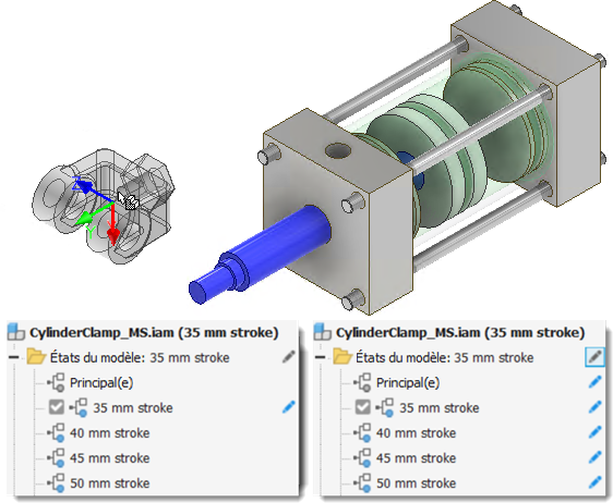

Lorsque vous créez des états du modèle, il est important de savoir comment sont définies les options d’étendue des modifications. Si l’option Étendue des modifications aux membres est activée, toutes les modifications, y compris celles qui sont apportées aux iPropriétés, sont appliquées uniquement au membre actif. Si l’option Étendue des modifications à la famille est activée, toutes les modifications, y compris les modifications apportées aux iPropriétés, sont appliquées à tous les membres.
Pour basculer entre les options Étendue des modifications aux membres et Étendue des modifications à la famille, dans le navigateur, cliquez sur Activer/désactiver l’étendue des modifications (icône en forme de crayon) en haut de l’entrée États du modèle.
Dans l’illustration ci-dessous, l’option Étendue des modifications aux membres est activée dans le navigateur de gauche. La chape est ajoutée uniquement à l’état du modèle avec trait de 35 mm. Dans le navigateur de droite, l’option Étendue des modifications à la famille est activée, donc la chape est ajoutée à tous les membres.
Remarque : La suppression est une opération globale qui ignore le paramètre Étendue des modifications aux membres. Pour supprimer une fonction ou un composant du membre actif, activez l’option Étendue des modifications aux membres et modifiez le tableau.

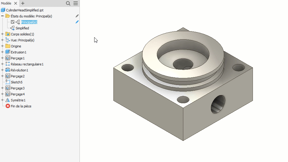

Création d’un état du modèle de pièce
Vous pouvez utiliser les états du modèle d’une pièce pour capturer les processus de fabrication, créer des versions simplifiées d’une pièce ou développer des familles de pièces.
Remarque : Si vous avez besoin de fichiers distincts pouvant être gérés et validés, envisagez d’utiliser des iPièces.
  1. Créez un fichier pièce contenant les fonctions communes du modèle.
  2. Dans le navigateur, cliquez avec le bouton droit de la souris sur le dossier États du modèle, puis choisissez Nouveau.
    L’état du modèle actif est copié.
  3. Attribuez un nom unique à l’état du modèle.
  4. Définissez les options d’étendue des modifications de manière appropriée et continuez à ajouter, modifier et masquer les fonctions, selon vos besoins.
  5. Si vous le souhaitez, modifiez les iPropriétés pour affecter des attributs uniques.
  6. Pour ajouter un état du modèle, procédez de l’une des manières suivantes :
    • Cliquez avec le bouton droit de la souris sur le dossier États du modèle, puis choisissez Nouveau.
    • Cliquez avec le bouton droit de la souris sur un état du modèle et choisissez Copier.
  7. Attribuez un nom unique à chaque état du modèle.
  8. Ajoutez, masquez ou modifiez des fonctions selon vos besoins.
  9. Si vous le souhaitez, modifiez les iPropriétés pour affecter des attributs uniques.
  10. Double-cliquez sur un état du modèle dans le navigateur pour l’activer.
  11. Enregistrez le fichier.

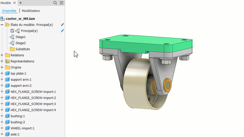

Création d’un état du modèle d’ensemble
Vous pouvez utiliser les états du modèle d’un ensemble pour capturer les processus de fabrication ou les fonctions définies au niveau de l’ensemble, ou encore pour créer des versions simplifiées d’un ensemble ou des familles de composants.
Remarque : Si vous avez besoin de fichiers distincts pouvant être gérés et validés, envisagez d’utiliser des iEnsembles.
  1. Créez un fichier ensemble contenant les composants communs du modèle.
  6. Pour ajouter un état du modèle, effectuez l’une des opérations suivantes :
  8. Ajoutez, masquez ou modifiez des fonctions et des composants selon vos besoins.
